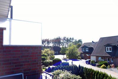

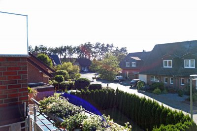

    Die Begeisterung von Michael über seine X 20 hat mich angestachelt über meine Erfahrungen mit Fuji zu schreiben. Ich habe mir ca Oktober 2012 die X 10 zugelegt. Nachdem Fuji das Thema weiße Scheiben-Syndom durch den Einbau eines neuen Sensors beseitigt hatte. Wollte eine immer dabei Kamera haben und sie gefiel mir.
    Die ersten Bilder waren auch sehr vielversprechend, bis ich eine Gegenlichtaufnahme machte, siehe dazu Bild 1. Darauf schieb ich Fuji eine Mail mit dem Bild als Anhang. Ich bekam einen Rückruf und der Mitarbeiter von Fuji äußerte sich erstaunt über das Foto und meinte, dass er so etwas noch nie gesehen habe. Wir verblieben so, dass ich das Phänomen bei weiteren Aufnahmen beobachten sollte.
    Nun, ein Jahr lang habe ich, weiß nicht warum, keine Gegenlichtaufnahmen gemacht.
    Doch dann, während einer Hochzeitsfeier kam es, ohne es eigentlich beabsichtigt zu haben doch zu welchen. Also mail geschrieben Kamera mit Speicherkarte verpackt und zur Reparatur eingeschickt.

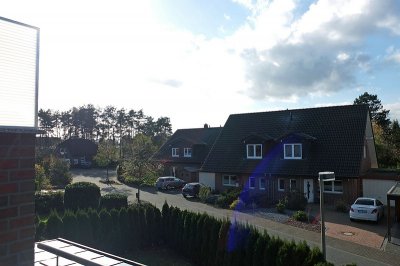

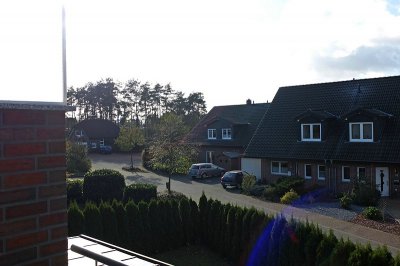

    Kamera zurückbekommen mit dem Vermerk: Kamera gereinigt. Probebilder gemacht, die Sonne schien gerade und … das selbe, siehe Bild 4 und 5.

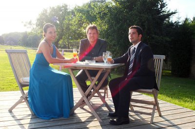

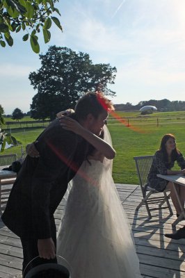

    Wieder die Kamera mit Speicherkarte eingeschickt. Nach einiger Zeit eine neue, Austauschkamera, bekommen. Also, die Sonne schien mal wieder und Probefotos gemacht.
    Ergebnis siehe Bild 6 und 7. Bilder Fuji gemailt und gefragt was das soll. Sofortiger Rückruf, diese Farbsäume sind bei Gegenlichtaufnahmen normal, keine neue Reparatur oder sonst irgendetwas.

    ... also für mich sieht es auf den ersten Blick so aus, als würden die Schlieren vom Glas und nicht vom Sensor verursacht ... :confused:

    Sieht irgendwie nach supermassiven Flares aus... Habe ich noch nie so gesehen. Die Ursache ist vermutlich im Objektiv zu suchen, denn die Punktsymmetrie zur Sonne ist gut erkennbar. Den Sensor halte ich für unschuldig.
