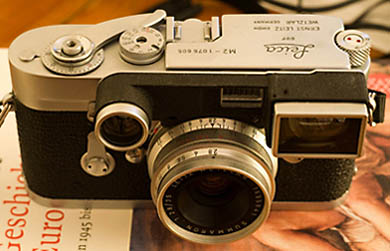

Jedenfalls freue ich mich über meine bei ebay ersteigerte M2 sehr, habe auch noch ein Summaron mit Brille gekauft, es sieht alles sehr edel aus.
Der Verschluss ist sehr gut.
Ich weiss, das Summaron mit Brille gehört auf die M3, an der M2 sieht es aber auch sehr gut aus, oder?
Die Brille vergrössert nur den Sucher der Brennweite 50mm sehr genau.
Und weil es eine gute Gelegenheit war kam noch ein Visoflex III samt Elmar 3,5/65mm dazu, eine fantastisch gute Linse auch für den Bereich unendlich.
