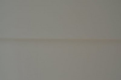

ohne jeglichen erkennbaren äußeren Anlaß und somit "aus heiterem Himmel" habe ich am rechten Rand eine Abdunklung.
Zuerst dachte ich - "Erfreulicherweise ist es nichts am Sensor" augrund der Vergleichsaufnahme mit dem 50'er zeigt.
Nunmehr durchgeführter Versuch mit der D 50 zeigt aber, daß es wohl doch an der D 7000 liegt:
Hat jemand eine Idee oder evtl. sogar eine Diagnose?
Vielen Dank.
Grüsse
Marc

Hallo Marc,
was ist das für ein Streifen in der Mitte?
Zuerst hatte ich daran gedacht das die Sonnenblende falsch aufgesetzt ist, kann aber nicht sein wenn der Effekt mit zwei verschiedenen Objektiven auftritt
Viele Grüsse
Es wird nicht ganz klar, wie die dritte Aufnahme entstanden ist. Andere Kamera (D50) und 18-200er?
Zuerst dachte ich auch an die Sonnenblende, aber der komische waagerechte Strich macht mich stutzig. Schon mal nach Flusen auf dem Sensor geschaut?
Also nicht zwei verschiedene Objektive, sondern 2 verschiedene Kameras
Nee, nee. Die ersten beiden Bilder mit verschiedenen Objektiven, wenn die Beschreibung stimmt, wovon wir ausgehen. Nur das dritte ist mir nicht klar. Den waagerechten Strich sehe ich hier auf meinem Büromonitor aber auf allen drei.

Entschuldigung 2: Das war wohl sehr mißverständlich :blush: Für mich war es selbstverständlich, daß es kein Fehler ist, da ich einfach die Decke fotografiert habe in welcher ein Höhenversprung ist. Ich bin nicht auf die Idee gekommen, daß dies Euch irritieren muß.

Das sieht sehr stark nach Kameragurt aus.
Hallo Klaus,
mag sein, daß es manchmal so einfach ist. Hier waren es drei Aufnahmen, schließe das aus. Wenn wir aber beim spekulieren sind, wäre es denkbar das ich evtl. die Sonnenblende falsch aufgesetzt hatte (nutze die nicht so oft). Muß ich mir nochmals ansehen.
[EDIT] Sonneblende ist wohl "Narrensicher".
Da die ersten beiden Aufnahmen mit der D7000 gemacht wurden, kann es wohl nicht an der Kamera liegen. Die Abschattung tritt ja nur beim 18-200er auf, und zwar an beiden Kameras. Da ginge mein Verdacht auch zunächst in Richtung Sonnenblende. Ist die wirklich eingerastet? Vielleicht auch mal auf das "Hinterteil" des Objektivs schauen, ob sich hier vielleicht ein Fremdkörper eingeschlichen hat.
Mal Testbilder machen, in dem Du vorne ins Objektiv schaust. Öffnet und schließt die Blende gleichmäßig?

HINWEIS : Der Querstreifen ist wie im Thread geschildert kein Fehler sondern es handelt sich um einen Versprung in der Decke.

Hinweis : Hier ist der Fehler nun wieder vorhanden gewesen.
