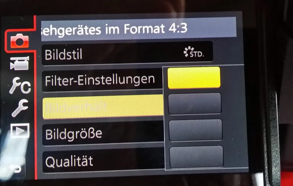

Habe Anfang November eine Lumix GX8 gekauft. Vorher habe ich mich von meiner Nikon Spigelreflexausrüstung getrennt. So weit so gut, aber ...

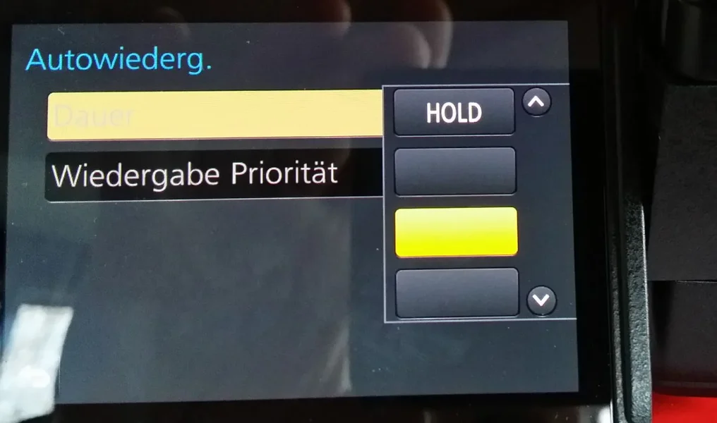

Die GX8 ist super leicht und macht tolle Bilder und Videos. Dann kam der Firmwareupdate auf 2.0. Erst sah alles ganz gut aus. Erst als ich in diverse Untermenüs eingetaucht bin, musste ich feststellen, dass plötzlich Menüpunkte ohne Text waren. Anwählbat, aber kein Text wurde angezeigt (bei Bildverhältnis und Bildwiedergabe). Nach Schilderung dieser Probleme beim Panasonic Support riet man mir: Rückgabe oder Einsenden zur Reparatur. Habe mich für die Rückgabe entschieden, da die Kamera erst wenige Wochen alt war. Habe noch keinen Plan, ob ich es noch einmal wagen soll ... (Montagsgerät??) ...

Ein Montagsgerät wird es wohl nicht sein. Es wäre nicht das erste Mal, das jemand seine Kamera mit einem Firmwareupdate kaputtmacht. Bei Olympus soll das ja aufgrund der recht komplizierten Prozedur recht häufig vorkommen ("bricked" camera). Sicher das beim Update alles richtig gemacht wurde?
Sorry - aber solche Antworten sind wenig hilfreich. Firmware Updates mache ich nicht das erste Mal - und falsch machen geht eigentlich nicht. Formatierte Speicherkarte - virenfreie bin-Datei (Original von Panasonic) drauf kopieren und in der Kamera - wie beschrieben starten: Firmware wurde erfolgreich installiert. Diese Meldung abwarten - die auch bei mir kam - Kamera neu starten und fertig. Das hat mir ja auch der Panasonic Support so bestätigt. Leider kann mir niemand sagen, ob das ein Bug ist. Ich vermute das einfach. Im Lumix Forum habe ich das auch gepostet, aber auch dort gibt es momentan keine sinnvollen Ideen. Vergleichbare Vorfälle sind bislang auch noch nicht bekannt. Vielleicht hat das auch nur noch keiner bemerkt...
Moin WaWa,
bei so einem Update kann immer mal was schieflaufen, auch wenn der Anwender alles richtig gemacht hat. Gäbe es die Möglichkeit, die Prozedur zu wiederholen?
Ansonsten würde ich sie mal einschicken, wenn Du die Kamera nicht zurückgeben möchtest. Denn Menüpunkte, die nicht verraten, welche Einstellung man damit verändert, sind ja nun nicht wirklich hilfreich.
Ansonsten hilft vielleicht ein Zurücksetzen auf Werkseinstellung und ein erneuter Versuch mit der neuen Firmware - oder einfach mit der alten weitermachen, wenn die gut lief und in der neuen keine bahnbrechenden Neuerungen enthalten sind.

Danke - aber alles schon versucht. Einen Weg zurück gibt es nicht und die aktuelle Firmware lässt sich nur 1x installieren. Kamera habe ich bereits zurückgesendet. Neuer Versuch mit neuer Kamera? Noch krinrn Plan....
