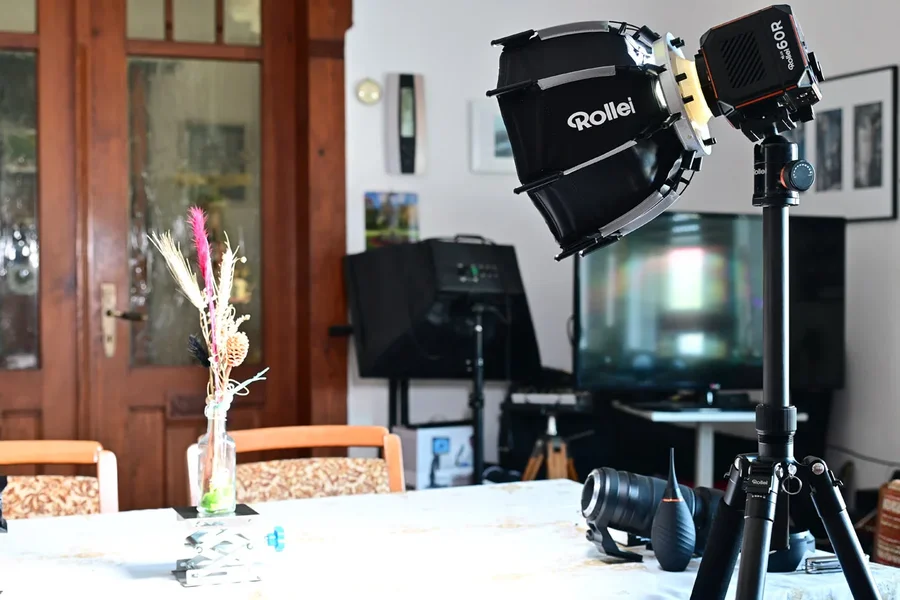

klingt ja erstmal paradox. Ich setze mehr Licht um den Hintergrund abzudunkeln? Aber es funktioniert. Warum? Wenn ich das Motiv stärker beleuchte und die Kamera in Mittenbetonter- oder Spotmessung messen lasse, geht der Hintergrund in die Unterbelichtung. So lassen sich auch bei Tageslicht und ohne aufwendige schwarze Hintergrundtücher oder -pappen Bilder erstellen vor dunklem Hintergrund. Alternativ kann man natürlich heutzutage im RAW Konverter das Bild im Maskierungsmodus "Hintergrund" bearbeiten und dort den Hintergrund separat zum Motiv abdunkeln. Es braucht auch nicht immer eine "Fotolampe". Die heutigen Taschenlampen mit ihrem hellen LED Licht reichen dafür auch schon aus.
Hier die Bilder dazu: Alle Bilder sind unbearbeitet aus der Kamera, nur verkleinert.

#3 jetzt Lampe an - der Strauß wird mit kleinem Diffusor im Schirm beleuchtet
