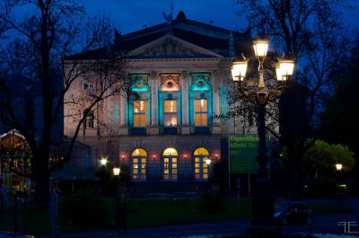

DT #1

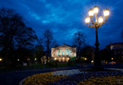

DT #2
Schöner Brennweitenvergleich :)

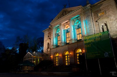

DT #3

Hallo Fritzi,
die ersten beiden gefallen mir sehr gut! Mit dem Dritten kann ich mich nicht so recht anfreunden.
Verbesserungsvorschläge: gerade richten würde ich das Erste noch, kippt etwas nach links. Und wenn Du dann links noch etwas übrig hast, wäre es schön wenn der Glaspavillon noch ganz drauf wäre; im Zweifel hätte ich lieber rechts etwas weggelassen. Auch oben dürfte noch ein Millimeter dran, so hat es fast den Anschein als ob Du die Spitze der Skulptur abgeschnitten hast.
Auch das Zweite kippt leicht nach links. Die Idee, die blühende Verkehrsinsel mit drauf zu nehmen gefällt mir. Allerdings, bei einer solchen Komposition verschiedener Motive hätte ich mal an die Regeln des Goldenen Schnitts zu erinnern versucht, das Gebäude aus der Mitte raus leicht nach links, dafür rechts das Gebäude nicht abgeschnitten. Exifs kann ich jetzt am Tablet nicht sehen, aber ich vermute die Blende war ziemlich offen? Weiter schließen, um an der Lampe schön scharfe Blendensterne hin zu bekommen und den Bereich der Schärfentiefe zu strecken.
Beim Dritten ist alles schief, rechts abgeschnitten, ... nee, nicht mein Ding.

Moin Jürgen,
danke für Deine Einschätzung :)
Dass das erste nach links kippt, wundert mich - ist meine Wasserwaage so ungenau? Ich schau mir das nochmal an. Ich habe da links leider nichts übrig. Die Spitze der Statue ist das nicht, da ist auf gleicher Linie noch ein Fahnenmast oder sowas auf dem Dach, die in diesem Bild der Statue quasi aus der Hand ragt. (Kann man auf dem dritten Bild gut sehen.)
Das zweite habe ich ein wenig entzerrt, weil der Kandelaber bedingt durch die kurze Brennweite doch sehr schief stand. Mehr ging irgendwie nicht, das hätte das Theater deformiert. Und ja, das Gelände ist ziemlich abschüssig ;) Das ist meine Rennstrecke mit dem Rad. Die Blende war nicht so weit offen: f/10, die kleineren Lampen im Hintergrund haben schon schöne Sternchen... Das Gebäude rechts nicht abzuschneiden wäre wahrscheinlich nicht gegangen, das ist das Max-Planck-Gymnasium, und das ist sehr breit. Da muss ich also nochmal hin.
Das dritte ist bewußt so schief in alle Himmelsrichtungen, ich möchte dieses Jahr auch damit experimentieren - bitte seht es mir nach, das ist eine meiner Macken ;) Trotzdem hätte ich natürlich darauf achten können, nichts abzuschneiden.

Noch was zu DT#2: vermutlich hast Du dann den Fokus ganz nach hinten gesetzt, und damit nach hinten Schärfe verschenkt die Du vorne hättest gebrauchen können. Also zB auf die Laterne fokussieren oder knapp dahinter, dann wäre wahrscheinlich auch das Gebäude noch scharf.
Hi Fritzi, dem Jürgen geb ich weitgehend recht. Aber der schiefe Horizont ist ja leicht zu richten... auf #2 vielleicht dazu links die Lampe weg und rechts die Baumreste, auf #3 würde ich auch die Senkrechten teilweise parallelisieren... aber ein schönes Motiv in toller Abendstimmung!

Die blaue Stunde hast Du schonmal fein gemeistert, schön sattes Blaum am Himmel, weitgehend saubere Belichtungen - passt. Warum weitgehend? Berechtigte Frage; in der 2 würde ich das Gebäude partiell etwas abdunkeln, das scheint ein wenig zu "überstrahlen".
Anscheinend. Schmeiß wech, das Teil - ungünstig, ist eingebaut, oder? Spaß bei Seite, die interne Wasserwaage ist für'n Eimer, die an meiner K-5 auch. Evtl ist der Lagesensor einfach nicht feinfühlig genug. Das ist auch der Grund dafür, dass ich bei solchen Aufnahmen immer so einen schmucken, gelben Würfel im Blitzschuh stecken habe. Es gibt zwar Stimmen, die diesen Dingern ebenfalls Ungenauigkeit nachsagen, ich kann dazu nur konstatieren, dass ich keine Horizonte korrigieren muss. Wenn doch, habe ich einfach unsauber gearbeitet...
Auch hier gibt es durchaus Stimmen die meinen, meine Arbeitsweise sei überholt, aber das ist wiederum der Grund dafür, dass ich nach wie vor hyperfokal fokussiere... Ein guter Schärfeeindruck von vorn bis hinten ist das Ergebnis.
Gute Idee...
Noch bessere Idee, Jürgen. Vermutlich hätte es gereicht, einfach ein paar Schritte um die Insel herum zu gehen, sodass die schöne Laterne außermittig bleibt und das Gebäude nach links rückt. Natürlich wäre eine weniger frontale Ansicht das Ergebnis gewesen.
Mir auch. Insbesondere wegen der schmucken Laterne.

Thema Blendensterne: die Latern überstrahlt wohl einfach etwas zu stark, um bei f10 schöne Sterne zu produzieren. Da hilft nur eins, weiter zu, die Blende. Bevor jetzt der Beugungs-Totschläger kommt: bei meinen Bildern wurde bislang selbst bei f22 nicht über Beugungsunschärfe gemeckert ;)
Bild 3 gibt mir auch nicht so viel, zu wenig drauf, zu schräg. Einfach eine ungünstige Perspektive. Oder zu wenig Weitwinkel. Vielleicht auch beides...
Dann habe ich wohl ein wenig zu stark aufgehellt, das läßt sich leicht beheben. Die Beleuchtung des Theaters finde ich irgendwie sehr gewöhnungsbedürftig, aber was will man machen?
17mm ist das höchste der Gefühle in meinem Rucksack. Da hilft dann nur noch der Feininger'sche Weitwinkel - einen Schritt zurück ;)

Ich habe nochmal an der Nummer 2 geschraubt:

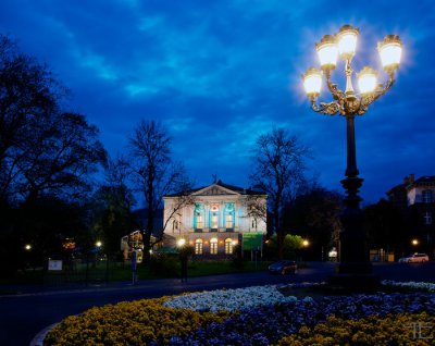

DT #2a
Besser so?
Zur Schärfe hätte ich dann noch eine Frage: Auf meinem Monitor ist der Kandelaber im Vordergrund an sich scharf, die Blümchen soweit auch - reicht da nicht die Tiefenschärfe mit AF auf das Theatergebäude bei F/10? :z04_Flucht:
Bin ich blind? Irgendwie sehe ich keinen Unterschied. Die Frage ist ja, welches der Bilder im Startbeitrag die Helligkeit des Theaters am realistischsten wiedergibt. Vermutlich Bild 1. Ich würde also versuchen, die 2 dahingehend an die 1 anzupassen.
Gruß, Jan
Es ist anders geschnitten, der Vordergrund wirkt heller. Auf den ersten Blick gefällt mir die 2. Version noch besser.

Schnitt usw sehe ich auch; ich war auf der Suche nach der Belichtungs-Anpassung.
Ich denk, Du siehst keinen Unterschied?
Ich meinte, dass ich in der Belichtung keinen signifikanten Unterschied zwischen DT #2 und DT #2a sehe. Ferner meinte ich, dass ich versuchen würde, DT# 2 in der Motivhelligkeit des Museums an DT #1 anpassen würde; muss jetzt alles ausführlich codiert werden? :z04_Flucht: :z04_bier01:
Gruß, Jan
Blindheit kann auch seuchenartig daherkommen, bei mir ist jetzt das Theater und die Lampe auf Nr. 2 noch heller, weißer... Beschneidung etc. ist besser....
Äh, jetzt hab ichs kapiert :) Stand wegen der Nummern auf der Leitung. Mea culpa.
