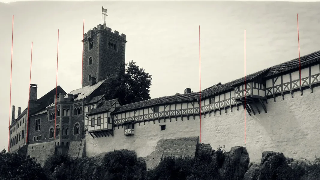

Die Wartburg ... die ist sehr alt, deshalb kann ich nicht nachvollziehen, wenn du das Bild selbst im Retro Look bearbeitest. Ich hätte gern einen schönen blauen Himmel und grünes Laub.
Würde man dein Bild in die Länge ziehen ... hätte man irgendwann eine Pyramide. Die Linien stürzen in die Mitte zusammen. Alles das, was du im ersten Pano verhindert hast. Hier wäre wieder die Devise - Hochkant - und ein/zwei Bilder mehr.

Hab noch mal geschaut, also für mich ganz leicht auseinander, besonders auffällig an der rechten Gebäudekante, und das widerspricht der der natürlichen Sicht beim Blick von unten. Also für mich.
Die Wartburg ... die ist sehr alt, deshalb kann ich nicht nachvollziehen, wenn du das Bild selbst im Retro Look bearbeitest. Würde man dein Bild in die Länge ziehen ... hätte man irgendwann eine Pyramide. Die Linien stürzen in die Mitte zusammen
So ists in meine Augen aber richtig, leichte Flucht nach oben zusammen. Und der Retrolook? Das sieht doch gut aus. Mal nicht Koloa-Postkarte. Nächstes Mal geh ich schon rauf, aber damals war echt keine Zeit, da gings schon auf den Abend zu.
Na sag ich doch ... zusammen ! Oder - Pyramide -
:confused:
Achso, meine "auseinander" Bemerkung bezog sich noch auf die andere Budike ...
Was sollen diese roten Linien bewirken, die nirgends so richtig mit der Perspektive des Fachwerks übereinstimmen?
Die waren nur für den Andreas.
Wenn schon Kritik, dann aber bitte etwas exakter.
Ließ bitte meinen Beitrag zur Wartburg ... etwas "leiser" vielleicht? ;)
