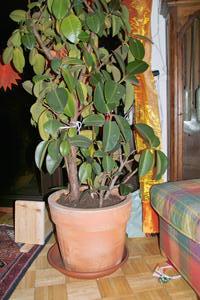

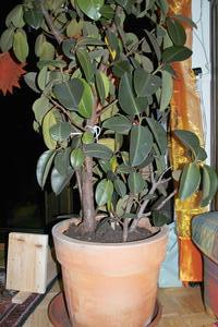

Nach so vielen unterschiedlichen Nachrichten konnte ich es nicht lassen die Probe zu machen (besitze schlieslich auch die 18-200 OS) ... obwohl ich den internen Blitz nicht verwenden werde.
Da ich vor 2 Wochen an meine Knie operatiert worden bin, konnte ich nicht viele Testfotos machen. Allerdings ... wenn ich die erschossen Bilder mit und ohne einem reflektierenden Objekt anschaue, kann ich eine Differenz von etwa 1 Stop bemerken. Anders gesagt, die mit reflektierenden Objekts sind fast 1 Stop unterbelichtet. ISO100, AWB, 31mm, P-mode, 1/60, 4.5, FW1.08.
Die Ergebnisse sind eindeutig viel besser als die Beispiele an der Spitze von dieser Thread.
Da die Belichtungseinstellungen nach SPP exakt gleich waren (mit/ohne refl.) wird die Blitzkraft offenbar heruntergenommen.
Die blitzkraft wird deutlich wahrnehmbar auf MINIMALE LEISTUNG heruntergenommen.

Danke fuer die Reaktion, ich fand die Bilder mit dem eingebauten Blitz dann auch gar nicht schlecht.
Da die Testaufstellung noch da war habe ich auch gleich das Staub von meinen guten alten Metz 45CL-1 abgewischt. Ein bisschen fummeln mit die Beleuchtung und Kamera in M-mode, da muss ich noch Erfahrung machen, aber dann kommen tolle Bilder heraus.
Jetzt mal die Gegendarstellung!
ich habe jetzt gerade mal meinen 500er SUPER ausgegraben, um die Sache zu belichten! Den hatte ich soo lange schon nicht mehr benutzt, dass die Akkus absolut tot waren .... ich nehm halt lieber den Computerblitz!
So ... ich zeige jetzt mal Vergleichsaufnahmen Klappe/SUPER

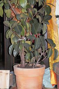

Beginnen wir mit dem SUPER: ALLE ISO 200
18mm / 42mm / 200mm
  • SIGMA - SIGMA SD14
  • 18.0 mm
  • ƒ/3.5
  • 42.0 mm
  • ƒ/4.5
  • 200.0 mm

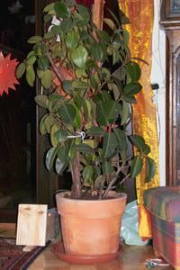

Klappe: ALLE ISO 400 (sonst reicht die Reichweite dieser Behelfsfunzel nicht!)
18mm / 51mm / 78mm
  • 18.0 mm
  • ƒ/3.5
  • 51.0 mm
  • ƒ/5
  • 78.0 mm
Ich glaube, die Ergebnisse sprechen für sich?! Alle Aufnahmen in Full-RES RAW automatisch batchkonvertiert!! Ich habe da keinen einzigen Regler bewegt, um die Belichtung anzugleichen! Ich hatte auch ehrlich KEINE Ausreißer dabei.
SD14 und der 500er SUPER waren im "Idiotenmodus" P-TTL.... bei der Klappe gibbet ja nur diesen Modus..:)
Grüße und schöne Blitzerleuchtung
Klaus
