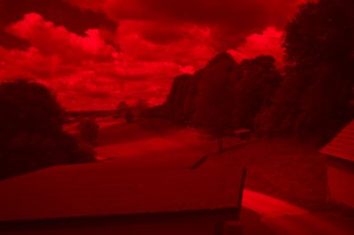

hab nochmal die Archive durchsucht - hier mein erster Versuch mit der Lumix und IR als Rohdaten-Ergebnis:
Wie man sieht - es ist rot :)

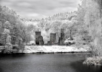

Und dann das Ergebnis aus Lightroom und Photoshop:
Besonders viel Mühe hatte ich mir damals nicht gemacht und seit dem auch keine weiteren IR Versuche erstellt...

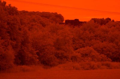

Das Rohergebnis mit F8 und 30 Sekunden und festem Weißabgleich auf 5000Kelvin:

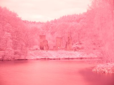

Per Lightroom mit drei Klicks:
1. Farbtemperatur vollständig Anschlag links
2. Klarheit (Mikrokontraste) auf 100%
3. Belichtung +0,5
Per Photoshop die Kanäle getauscht:
Kanalmixer Blauer Kanal: Blau auf 0% und Rot auf 100%
Kanalmixer Roter Kanal: Rot auf 0% und Blau auf 100%
Kontrast und Helligkeit angepasst - fertig ist dann sowas:

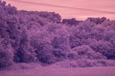

Testbild
Hallole an Alle,
ich habe heute verschiedenes geprüft und versucht. Anbei habe ich ein Testbild. Vom Motiv her naja, war in meinem Garten, aber kommt vielleicht schon recht nahe.
Rüdiger

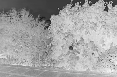

Ich wärme mal diesen älteren Tread auf ;)
Letztes Jahr hatte ich mir ja,als meine K5II beim Service war, eine K100Ds geleistet :D und sooooo schlecht ist der Oldi ja nun auch nicht....
Da das gute Stück ja versauern würde (meine K5II ist ja wieder Zuhause) bin ich jetzt auf die Idee gekommen mich mal in der IR-Fotografie zu versuchen.
Also einen 720-er No Name Filter in der Bucht geschossen und drangeschraubt.

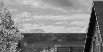

Habe mal ein paar Bilder angefügt.Diese sind in Captue One Pro 8 und danach in PSE 13 (habe Elements + integriert) mit Kanaltausch rot/blau bearbeitet.
Besonders C1 eignet sich ja ideal für den Weißabgleich,da er unter 1000 geht.....
Da ich ja überhaupt keine Erfahrung in IR habe,was könnte man bei der Bearbeitung besser machen :confused:. Bitte das Motiv außer Acht lassen,war nur zum Testen.....
