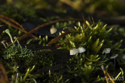

Bild 1:
Die Lamellen sind völlig unscharf. Der Schnitt ist gut, allerdings gereicht der vergleichsweise helle Hintergrund dem Bild zum Nachteil. Hier bieten sich 2 Optionen: Entweder hellt man den Vordergrund subtil mit einem Blitz auf, bis die Verhältnisse passen, oder, m.E. der bessere Weg, man wartet, bis sich der Lichteinfall so verschiebt, daß der HG dunkler kommt. Alternativ bietet sich ggf. eine Abschattung des HGs an.

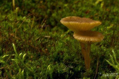

Bild 2:
Auch hier läßt die Bildschärfe zu wünschen übrig, ist aber m.E. mit einer Hochpass-Schärfung in den Griff zu kriegen. Die Schnittschärfe liegt m.M.n. mitten in der Pilzgruppe, was ich als ungünstig empfinde. Ich fokussiere bei solchen Bildern grundsätzlich auf die nächsten, bildrelevanten Pilze und lasse den HG in die Unschärfe laufen. Zum Schnitt wurde bei diesem Bild ja schon etwas gesagt. Die Aufteilung ist prinzipiell gut, die Pilzgruppe in einem gefälligen Winkel abgelichtet.
