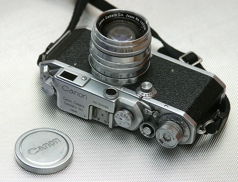

Canon IVSb2 von 1954-1956 mit verstellbarer Suchervergrößerung
Zudem gab es Aufstecksucher für den Sucherschuh (daher übrigens der zweite Name für den Zubehörschuh) von 25 bis 135mm, teilweise sogar mit Zoomfunktion.
Das Wort Sucher wäre bei diesen Kameras besser ersetzt durch den englischen Begriff viewfinder, also soviel wie Ausschnittfinder/sucher.
Denn der
Hauptunterschied zwischen
Messsucher (= Messen der Entfernung)
und Spiegelreflexsucher liegt darin, dass man die Schärfeebene exakt erkennen kann, so wie sie später auch im Bild liegt. Beim Messucher ist alles scharf, je nachdem wohin man blickt, weil es keine mattscheibe gibt. Daran muss man sich als Umsteiger gewöhnen. Dafür schluckt der Messuscher kein Licht und ist immer optimal hell. Selbst im Dunklen kann man damit noch scharfstellen und sogar das Zielfeld in der Mitte vergrößern (bei einigen Canon-Typen).
